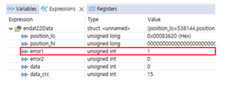

您好:
我目前正在 TMS320F28379D 上使用 TI 提供的 EnDat 实现方案。
在测试期间、我遇到了 在执行 EnDat 命令后设置"error1"变量的问题。
但是、尽管 设置了"error1"标志、但接收到的位置数据(包括单圈和多圈值)似乎是正确且稳定的。
接收到的值中没有明显的干扰或无效的数据模式。
我的问题是
1.在 EnDat 库中设置"error1"的条件是什么?
2.是否可以 在接收有效数据的同时由良性或可恢复的事件触发"error1"?
3.是否有任何 可以安全忽略"error1"的已知情况?
任何见解都将非常感谢。
    请检查编码器协议规范以了解 error1/error2的预期值。 我记得、一些编码器  默认会发送输出1、0或0、1。
