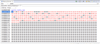

大家好、我 目前正在从事 TMS320F280039C UDS 开发、这里我需要将向量映射地址从0xD00更改为0xf000。
我已经尝试在.cmd 文件中添加一些用于更改地址的代码、即新位置 0xf000
很重要
.reset:> reset、type = DSECT /*未使用、*/
codestart:> 0x080000
.text:> FLASHBAN0_CODE、
对齐(8)
但是、这个过程并没有帮助我更改地址。
从0xd00开始
0xf000
请帮我尽快解决这个问题、因为我已经坚持了这个问题。

    您好、
    PIE 矢量表的地址固定在地址0xD00上。
    您能帮助我了解为什么您需要使用其他位置吗?
    请注意、地址0xD00不是闪存、可以在运行时更新
