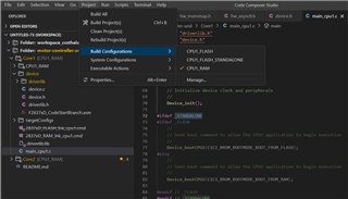

尊敬的团队:
我想知道什么是设备配置? 我认为这是与建筑有关的东西?
我在哪里可以了解更多关于这个?

    器件配置或构建配置可帮助您了解要应用于给定工程的构建设置。 您可以使用多种不同的编译配置、包括不同的编译器设置、要排除或包含的文件、工程设置等
    请参阅以下有关创建和管理工程的指南。
    https://software-dl.ti.com/ccs/esd/documents/users_guide/ccs_project-management.html

    我特别想详细了解什么是 CPU1_FLASH、CPU1_FLASH_standalone、CPU1_RAM。
    您能给我指一下我可以获得这些详细信息的资源吗?

    这些只是在工程中为该构建配置创建的任意名称。 它们的工程设置在这三种情况下可能有所不同。
    您可以查看每个项目设置以了解差异。
    您从哪个 SDK 导入此示例?

    我从 C2000Ware 5.04.00.00导入了此示例
    如果我选择其中一个并构建项目、我想知道我到底在做什么?
    尊敬的 Sourabh:
    例如、您可以通过查看编译器标志来检查具体执行的操作。 您还可以查看每次构建时会排除哪些文件。
