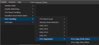

    运行 以下脚本时、您在 GEL 输出控制台中看到什么?  获得错误列表后、就可以利用错误聚合器、ESM 和相关的外设(例如 PIPE) TRM 章节来解码错误。

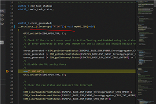

    正如我报告的那样、当我将 PWM ISR 的中断优先级从30更改为10 (低于 RTINT THR 20)时、代码会崩溃
    我将 ESM 模块添加到代码和 NMI ISR 中。
    然后添加了 NMI ISR 的代码。

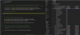

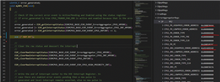

    这是到达断点时看到的内容:
    活动事件为 ESM_EVENT_ErrorAggator_CPU1_HPERR
    CPU1_PR_ERROR_TYPE 显示为非法指令
    CPU1_DR1_HIGHPRIO_ERROR_ADDRESS = 0xDEADDEAD 我认为这意味着什么…
    CPU1_DR1_HIGHPRIO_ERROR_ADDRESS = 0x200E9664 => ILLEGALZERO
    CPU1_PR_PC 指向地址0x100101ec
    你有什么想法吗?

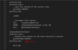

    其他信息:查看映射文件、在 SDK 的 portasm.asm 文件中执行"profile2_end ()"指令时发生崩溃

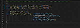

    您能否确认是否所有 ISR 都是通过 SysConfig 配置的、如果在 board.h 中、它们具有指示 ISR 是 INT 还是 RTINT 的编译器属性。 如果未通过 SysConfig 配置 ISR、则需要将这些 ISR 添加到应用程序代码中定义的位置。 您不需要在两个位置使用属性、只需一次即可(请参阅 此处)。 类似这样的东西...
    __attribute__((interrupt ("RTINT")))- RTINT
    __attribute__((interrupt ("INT"))- INT

    CPU1_PR_PC 提供端口 ISR_TICK (FreeRTOS)中使用的地址
    我不知道该怎么办。
    Emanuale、
    根据提供的信息、问题似乎可能与 FreeRTOS ISR 有关(可能全部是第三次)。 如错误聚合器所述、它指向其中一个 FreeRTOS ISR 中的非法指令、特别是".TI.INT"、这是 INT ISR 的退出指令。 由于此 ISR 是 RTINT、反汇编代码实际上应该注意"RET.PROT"。 同样、在 RTINT ISR 的开头、应该有"ISR1.PROT || ISR2.PROT"。
    反汇编中不存在这些必要说明的原因可能是因为我在上一个关于属性的回答中所说的。 看起来这些 FreeRTOS ISR 函数原型 是在非 SysConfig 生成的文件中创建的、需要正确的中断中断属性。
    这也适用于需要"RTINT"编译器属性的 NMI 处理程序、该属性可能导致您看到的 PC 错误。 C29x CPU 参考指南 更详细地介绍了这些汇编指令及其重要性。 任何使用中断的 SW 示例都将展示如何设置这些中断。 请注意、首次声明 ISR 函数时只需要使用一次中断属性。

    现在、所有 ISR 都具有 __attribute__((interrupt ("")))属性。
    我也将中断属性添加到 NMI、但结果相同

    在 port.asm 文件中使用 freeRTOS portTICK_isr 补丁更新 SDK 后、代码将正常运行!
    该补丁解决了该问题。
