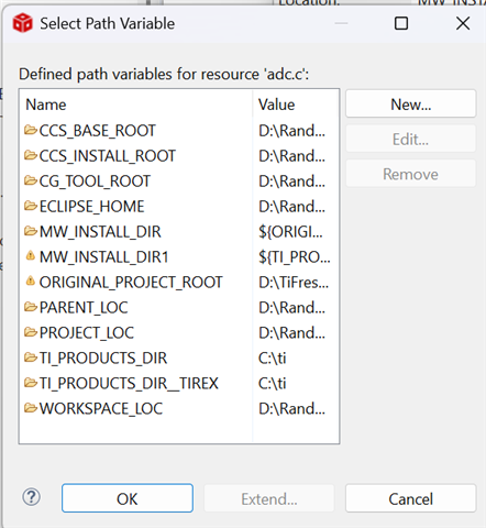

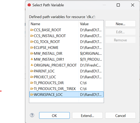

我尝试从旧笔记本电脑导入工程。 在我旧的笔记本电脑中、TI 工具安装在硬盘驱动器 c->c:|TI 库中。 在新版本中、它安装在硬盘驱动器 d -> d:\TI 中。
请参见其中一个文件 clk.c 的路径变量 snap。 我认为由于路径差异、无法在工程中打开文件。 我不能更改 TI_PRODUCES_DIR 或 TI_PRODUCTS_DIR_TIREX  路径或 MW_INSTALL_DIR1。 有人能帮我解决这个问题吗?

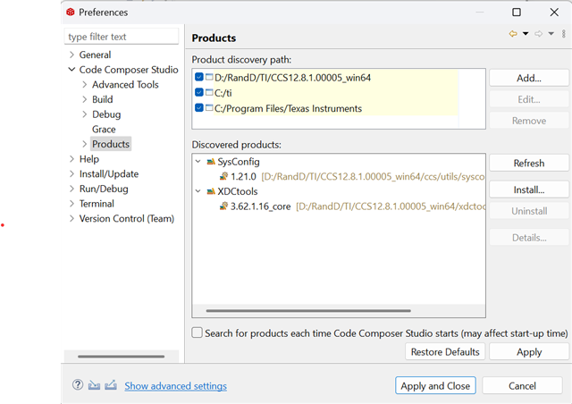

    尊敬的 Milind:
    请告知我们您使用的 CCS 版本是什么。
    您能检查几个项目吗:
    1.导航至 Window -> Preferences -> Code Composer Studio -> Products。 确保更新产品发现路径以指向新的驱动器映射。 选择刷新以确保已更新 Discovered Products。
    导航至 Path Variable 窗口并确认 TI_PRODUCTS_DIR 变量是否已更新。
    或者、您可以尝试确保将工程文件(例如 clk.c)复制到工作区、而不是从其他目录链接。
    请告诉我们这是否对您有用。
    Ozino

    尊敬的 Ozino:
    谢谢,我达到了点作为第1点,然而,它不是"可编辑"看到的 SNAP。 编辑按钮已禁用。 如何激活它?

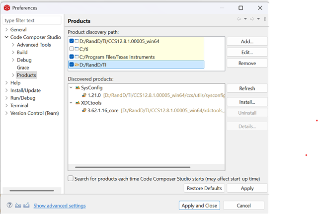

    您好、
    您是否可以尝试添加 D:/ti 路径、然后取消选中默认 C:/ti 路径。
    单击刷新并查看是否发现了产品。
    Ozino
    尊敬的 Ozino:
    我是按照您的建议做的。 请参阅卡扣
    但它不会反映在文件路径中。 如下所示、它仍包含 c:\TI
    我需要做更多的事情吗?
    感谢您确认最近的更改。 这似乎是一个自动生成的路径变量。 尽管我没有看到任何发现的产品显示、因为我假设它们从默认的 C:/ti 目录中缺失。
    您能否确认是否在新位置安装了必要的 SDK (c2000Ware)?
    您是否能够编辑指向 TI_PRODUCTS_DIR 变量的路径变量、并指定相对于 PROJECT_LOC 的自有路径? 这可能是目前最好的选择。
    我从 D:\卸载了 motorware 和 CCS、并重新安装在 C:\中。 这似乎已经解决了问题
