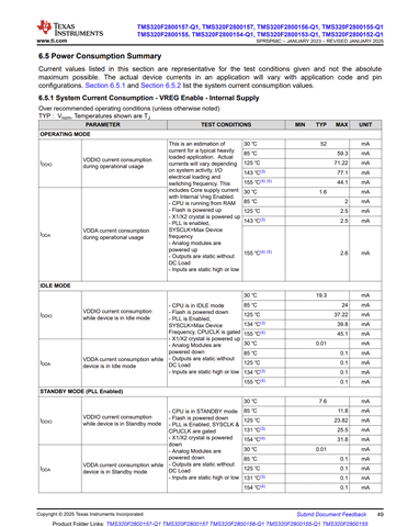

尊敬的 TI 团队:
我们目前正在查看中 VDD 的功耗特性 VREG 禁用–内部电源 配置。 但是、我们只能找到与对应的数据 外部电源 场景(附加屏幕截图以供参考)。
您是否还能提供内部电源情况的功耗详细信息?
Aravind R
    您好、Aravind:
    您能否确认您在此处引用的数据表版本?
    截至2025年1月的最新版本包括一个 VREG 启用-内部电源表、后跟第二个 VREF 禁用-外部电源表。
    https://www.ti.com/lit/ds/symlink/tms320f2800156-q1.pdf (页数:49/52)
    Zackary Fleenor
    您好 、Zackary、
    我们目前正在参考最新版本、如果您能分享禁用 VREG 的内部电源配置的 IDD 详细信息、我们将不胜感激。
    Aravind R
    尊敬的 Aravind:
    I VREF 被禁用、然后内部电源被禁用、VREG 无法选择-内部电源、只是启用 VREG、然后使用内部电源;如果禁用 VREG、则使用外部电源。
    Zackary Fleenor
