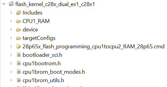

现在、客户需要使用 CPU1为 CPU2制作引导加载程序。 我查看了 C2000WARE 中的示例代码、发现导入后只有一个 CPU1工程。 我们是否有您可以为客户提供参考的双核闪存 API 工程?
我在 C:\ti\c2000\C2000Ware_5_04_00_00\driverlib\f28p65x\examples\c28x_dual\flash_kernel 中导入了工程、并且只有一个 CPU1工程、没有 CPU2工程。

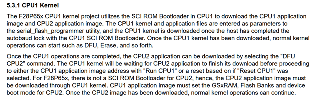

    如果仔细查看代码、您将看到它是 CPU1和 CPU2的组合工程。 必须通过 CPU1内核下载 CPU2应用程序映像。
    串行闪存编程指南中
