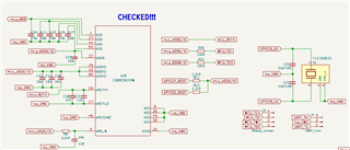

我正在使用 TMS320F280039C MCU、我看到了一个问题 XRSn 引脚卡在~1.65V 处 、MCU 无法启动。
a. 10kΩ 上拉电阻器连接到 MCU_VDDA/IO (3.3V) 原理图中。
打开了 无外部复位 IC 或 RC 电路
使用万用表测得、XRSn 电压稳定在~1.65V。
VDD 和 VDDA 都是稳定的3.3V 电压。 其他电源引脚已检查并正常运行。
我还验证了焊接—未检测到明显短路或冷接点。
Question 我想问:
  • XRSn 上的电压为~1.65V 时、MCU 是否被视为保持在复位状态?
  • 我是否应该尝试添加电容器或二极管来实现滤波或 ESD 保护?
  • 是否有任何已知的内部条件会将 XRSn 拉至低电平/卡住?
原理图 (随附)
    这肯定不是 RESET 引脚上所需的电压电平。
    Unknown 说:
    是否存在任何已知的内部条件会将 XRSn 拉至低电平/卡住?
    这方面没有已知问题。 可能是由于电源或电路板问题、因此我建议在此电路板上进行信号完整性检查。

    我已在所有相关点检查了3.3V 电压轨、并且3.3V 电源完全稳定。
    根据原理图、我还尝试移除 R9和 C20。 在这种情况下、到达 XRSn 线路的3.3V 电压保持稳定、不会出现任何问题。
    但是、仅当 R9和 C20连接到 MCU 的 XRSn 引脚时才会出现问题。
    请告知您是否有进一步的调查建议。
    Nguyen Duc Khanh
    我认为电容器存在一些问题、需要进行检查。
