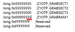

如图所示、所有区域都已加密。 当使用 SCI 引导发送自写引导时、代码不会运行。我想知道如何解决它。
    您好:
    引导 ROM 中的 SCI 引导函数将无法对安全存储器进行编程。 如果您在具有安全存储器的器件上需要 SCI/UART 引导功能、则需要在闪存中创建自定义 SCI 引导加载程序、其中将闪存 API 分配给安全存储器。
    谢谢您、
    Luke
