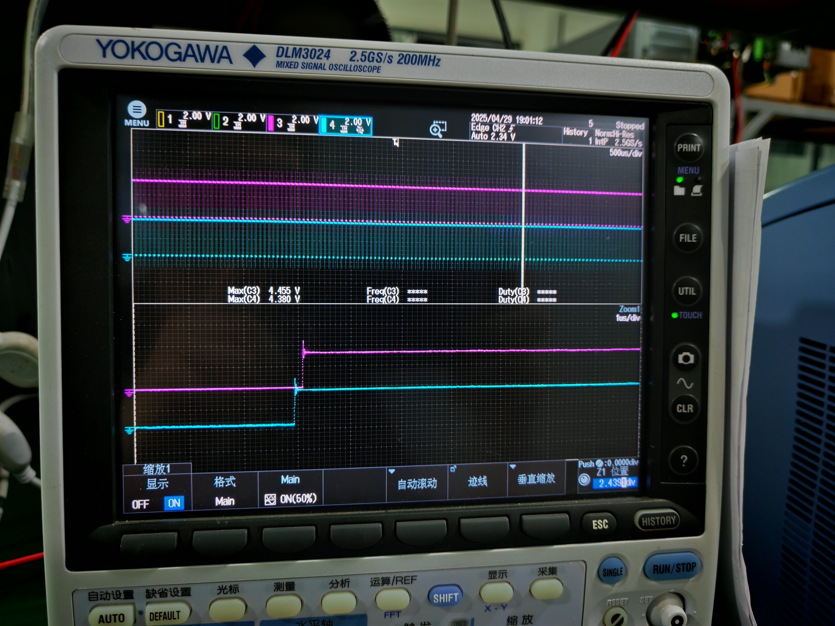

使用 SDK 演示"epwm_updown_AQ_cpu01" 设置 CMPA=CMPB=500时   的客户反馈、可以观察到150ns PWMA 和 PWMB 相位差、该问题仅发生在 PWM1/8/10上、是否有任何调试建议可供分享?

    在提供的信号中、哪些信号具有150ns 的相位差、因此我可以看看为什么会发生这种情况?
    ePWM1/8/10出现问题。
    客户是否修改了代码? 如果是、修改是什么?
    是的、他将 CMP 值更改为  CMPA=CMPB=500、并验证 ePWM8和 ePWM10功能、他将 ePWM2、ePWM3更 改为 ePWM8 、ePWM10
    Joe
    您好 Joe、
    我认为、由于 ePWM1/2/3和1/8/10之间的同步链架构不同、这些 ePWM 之间的同步很可能会出现该问题。
    请参阅器件数据表中的图6-56同步链架构第 6.11.2.1章"控制外设同步"、以便为这些 ePWM 正确配置 SYNCIN 和 SYNCOUT 信号: https://www.ti.com/lit/ds/symlink/tms320f28379d-q1.pdf
