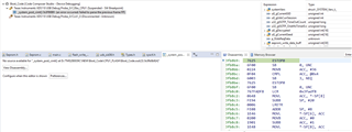

    尊敬的 Matt:
     我包含了软件重置代码
    执行此代码时 将发生以下错误
    软件复位也不起作用。
    请解决此问题。
    您好:
    正如预期的那样、器件在复位后当前处于等待引导状态。
    从 F28003x TRM 中
    由于连接了调试器、因此器件遵循仿真引导过程。 假设您尚未配置仿真引导寄存器、器件将进入等待引导。 有关配置仿真引导的更多详细信息、请参阅本用户指南中的第2.2节: https://www.ti.com/lit/sprujh3
    马特
