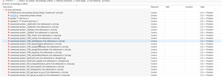

[参考译文] TMS320F28027:首先在文件.main.obj 中引用未定义的符号 CTRL_initCtrl

我为电机控制创建了一个新工程、并从路径 C:\ti\motorware\motorware_1_01_00_18\sw\modules 中添加了所需的头文件.h 和.c。
我们希望在不使用 DRV8353X 工具的情况下运行电机、需要在 CCS 编译器中通过 SW 控制电机。(是否可以通过 CCS 实现)
我们参考了  proj_lab05b 的示例、并获取了工程的.out 文件并能够运行电机。
但现在我们要求是通过 JTAG (XDS200)使用软件运行电机
请支持我们。
    您好:
    请确保您还添加了所有相关库和包含路径、可在 CCS 的工程选项中查看这些库和包含路径。 我相信,如果我能正确回忆,那么 CTRL_initCtrl ()可能源自其中一个包含的库。
    Jason Osborn
    是的、我们错过了一些需要添加的库。 现在它已经解决了
