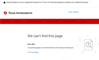

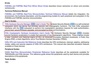

  • 数据表链接
    • 数据表中提到的一些手册链接目前无法访问(如图中所示)。

    Unknown 说:
    目前无法访问数据表中提到的某些手动链接(如图所示)。
    我们可以采取行动项目来修复相同的问题并重新发布 UG。
