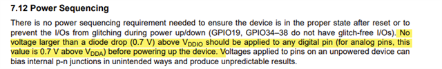

尊敬的专家:
我的客户为 VDD 提供18.8V 电压、然后在10us 后为 VDDIO 提供3.3V 电压。 他们想知道这个时序是否可以接受。
Anka Zhang
    您好、Anka、
    由于原始所有者不可用、因此对延迟的回复表示歉意。 如数据表中所述、1.8V VDD 电压轨和3.3V VDDIO 电压轨之间没有特定的电源时序要求。 突出显示的句子中提到的数字和模拟引脚是功能引脚、而不是其他电源引脚。 只要在所有电源正确斜升之前没有对其他数字引脚施加大于4.0V (3.3V + 0.7V 二极管压降)的电压、那么建议的电源序列时序就不会出现问题。
