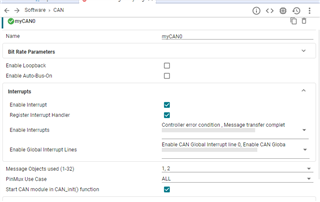

我正在使用  TMS320F28388D 、并正在通过 CAN 总线接收数据。
在轮询模式下、我使用 while 循环成功接收 CAN 消息。
但是、当我将 CAN 外设配置为中断模式时、不会触发接收中断、也不会接收到数据。
为了测试设置、我正在从 Microchip CAN 总线分析仪工具发送 CAN 消息。 在轮询模式下正确接收消息、但在中断模式下不正确接收消息。
CAN 外设:通过 syscfg 进行配置
测试设置:使用 Microchip CAN 总线分析仪发送消息
观察结果:
轮询模式工作正常(接收到数据)
中断模式无法正常工作:
无中断触发
未收到数据
以下是系统配置的配置

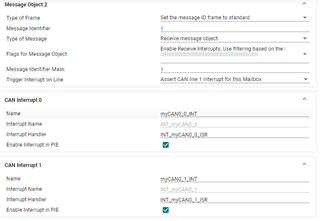

    尊敬的 Sudhir:
    您能否发送 CAN 消息对象设置的片段?  您可能需要在 Set Up 对象函数的其中一个参数中设置中断标志。  此外、还发送由 SysConfig 生成的 CAN 中断函数的一个片段。  您可能需要额外的步骤才能使 CAN 中断生效。

    下面是 CAN 消息对象设置的片段
    void myCAN0_init (){

    CAN_setInterruptMux (myCAN0_BASE、2);
    //启动 CAN 模块操作
    can_startModule (myCAN0_base);
    INTERRUPT_REGISTER (INT_myCAN0_0、&INT_myCAN0_0_ISR);

    尊敬的 Sudhir:
    将代码插入帖子时、请使用下面的"插入"选项卡、然后选择" "代码"选项。  这使得文章通过分离代码片段和文章的文本更可读。
    查看下面的 setup objects 语句:
    CAN_setupMessageObject(myCAN0_BASE, 1, myCAN0_MessageObj1_ID, CAN_MSG_FRAME_STD,CAN_MSG_OBJ_TYPE_TX, 0, CAN_MSG_OBJ_TX_INT_ENABLE,4);
    CAN_setupMessageObject(myCAN0_BASE, 2, myCAN0_MessageObj2_ID, CAN_MSG_FRAME_STD,CAN_MSG_OBJ_TYPE_RX, 1, CAN_MSG_OBJ_USE_ID_FILTER|CAN_MSG_OBJ_RX_INT_ENABLE,0);
     必须修改 can_setupMessageObject()函数的第二个到最后一个参数、以包括中断标志。  请参阅上面的片段。  上述更改应触发任何发送或接收的 CAN 帧的中断。
    请尝试将这些标志添加到对象设置函数调用中。
