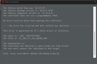

我尝试使用 Blackhawk XDS200调试探针 TMDSEMU200-U 对 TMS320F28388s 控制器进行编程、但其未正常工作。 所有硬件连接均正确、引脚正确。
    尊敬的 Shreyas:
    请参阅   JTAG 调试指南的"电缆断开"一节。
    请告诉我、检查引脚后错误是否仍然存在。
    Brennan

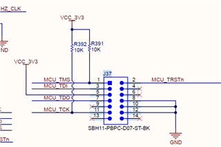

    我的 XDS110调试探针在同一端口工作、因此不可能出现电缆断开的情况、此外我还检查了 TDO 引脚是否正常工作。
    但在我的电路板中、根据 TI XDS110调试探针、TDIS 引脚在我的电路板中是 DNP。
    下面是我的电路板中的 JTAG 连接器连接详细信息、该电路板与 XDS110非常配合、而不与 XDS200和 XDS560 v2配合使用。
    Shreyas。

    尊敬的 Shreyas:
    下面是我电路板中的 JTAG 连接器连接详细信息、它与 XDS110非常配合、而不是 XDS200和 XDS560 v2完美配合使用。
    能否尝试将 RTCK 引脚与 TCK 引脚短接? 我想当 RTCK 引脚悬空时、我已经收到 XDS560v2中同样的错误。
