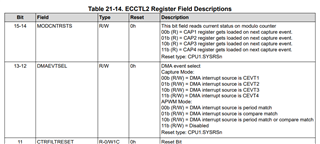

尊敬的专家:
我客户的应用程序是无人机。
与主机 IC 的通信接口为 DSHOT。
DSHOT 接收器是否有任何示例代码? 如果否、可以使用 ECAP 或其他建议来完成?
BR、
Frank

    我无法确定 eCAP 是否可用作 DSHOT 接收器。 但我可以给大家简要总结一下 eCAP 特性、如果您考虑在此用例场景中使用 eCAP、这些特性可能会很有用。
    eCAP 可用于捕获任何数字波形。 最多可以捕获四个边沿来表征波形、要么捕捉边沿之间的时间差、要么捕捉每个边沿发生的时间戳的累积计数。
    您可以捕捉高/低/高/低等图形、并例如表征每个高/低边沿之间的脉冲宽度。 下面简要总结了其他功能。
    1. eCAP 模块的功能、例如时间戳外部事件、测量信号周期/频率、解码占空比编码信号、生成 PWM 输出等
    2. 有关捕获模式运行的详细信息-事件鉴定、边沿极性选择、连续/单次触发捕获序列、时间戳模式(绝对、Δ)、 中断生成等
    3. 有关辅助 PWM (APWM)模式(用于使用 eCAP 模块生成单个 PWM 输出)的详细信息。
    4. 说明使用捕获模式测量周期、频率、占空比等用例的应用示例。

    Ryan、
    Dshot 会以600kHz (600k 波特率)发送16位数据
    因此、4个边沿是不够的。 我可以将采集数据放入 DMA 并捕获16位数据吗?
    CLB 可以捕获16位数据吗?
    BR、
    Frank
    您好 Frank、
    是的、您可以使用 DMA 传输采集的数据。
    CLB 可以捕获16位数据。
    Ryan Ma
    Ryan、
    请给我展示如何使用 eCAP+DMA 和 CLB 捕获16b 数据的示例。
    BR、
    Frank
    您好 Frank、
    遗憾的是、我没有一个使用 eCAP + DMA + CLB 的特定示例。
    但我们提供了每种外设的示例、这些示例可以帮助您很好地将这三种外设整合在一起。 DMA 应该易于配置、因为它可以在 ECAP DMA EVT 上触发。
    该器件没有 DMA。 您是否计划使用 DMA + CLB 迁移到另一个器件?
    Ryan、
    成本最低的应为 F280025C。
    要接收 DShot、 eCAP + DMA 已经可以接收、对吧?
    CLB 只是另一种方式、对吧?
    或者、我需要使用 eCAP+DMA+CLB 来接收 DShot 16位数据吗?
    BR、
    Frank
    您好 Frank、
    是的、您可以使用 eCAP + DMA。
    CLB 只是另一种灵活性选项。
    Ryan Ma
