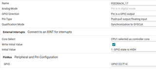

我正在使用 C2000 SDK (LAUNCHXL-F28p65x)中提供的示例代码来处理 GPIO 切换。 非常相似 GPIO 引脚132 但我在硬件上看不到预期的信号。 我已经尝试了GPIO_toggle()GPIO_write() API、但两者都没有反映引脚上的更改。
然后尝试使用 其他 GPIO (例如 GPIO 76等)具有相同的逻辑 它运行良好、我可以看到输出引脚上的切换。
您能说明一下 GPIO 132为什么特别不起作用吗?
此 GPIO 有什么特殊之处或限制之处吗?
我附上以下内容作为参考、  代码片段  和  SysConfig 文件 用于 GPIO 配置。
非常感谢您提供的任何指导或检查!
    添加到我之前关于 GPIO132不切换的查询:
    我想澄清的是、我们正在观察这一问题 定制硬件 、它基于 C2000系列(LAUNCHXL-F28P65x) 。 相同的测试逻辑和 GPIO 配置可在其他引脚(例如 GPIO76 )、但是 GPIO132具体显示没有输出活动
    该特性 降级了 GPIO132 从其默认外设功能开始、确认 SysConfig 中的设置、并尝试使用GPIO_togglePin()GPIO_writePin() API、但仍未观察到任何更改。
    我们希望深入了解 GPIO132是否具有硬件限制、特殊注意事项或冲突、这些因素可能会阻止在定制电路板上切换 GPIO 模式

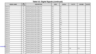

    您好、
    您能否确认器件封装是否为 ZEJ?
    否则、该封装上不存在 PIN132
    请参阅数据表中的下表
    尊敬的 Prarthan Bhatt:
    我们使用的封装是 F28P659DK8PTPQ 、对应于 PTPQ (ZCZ)封装。 因此、 PIN132不可用 甚至更高。
