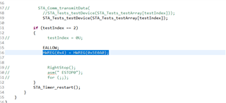

当我将数据写入0x5E0A0地址时、系统会复位。 我想了解为什么会发生这种情况。

    使用 CPU 读取或写入此寄存器将触发复位、即使单独执行读取操作也会导致复位、而写入任何值也会触发复位。 我正在使用此HWREG函数执行读取/写入操作。 下图显示了我读取或写入寄存器地址时的结果0x5E0A0

    首先、这是 MPOST 中的寄存器。 我想了解它的具体功能,因为您的任何文档都没有提供 MPOST 寄存器的说明。
    其次、我的同事发现、通过 CPU 访问此地址时、会发生重置。 (他使用 DMA 读取 MPOST 寄存器。)
    基于上述原因、我想了解读取此地址导致复位的原因、以及哪些元件受此复位的影响。
    您之前回答过"位置是保留的"、但通常情况下、读取"保留寄存器"不应触发复位。
    您好、
    这是 HWBIST 模块中的一个保留寄存器空间。
    用户不应读取或写入任何保留寄存器、因为这可能会导致意外行为。
    在这种情况下、其触发 CPURSn、因此任何具有复位类型 CPURSn 的配置都将复位为默认配置。
    XRSn 或 PORESETn 复位类型上的任何寄存器配置都将像以前一样保持不变。
