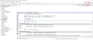

大家好、我了解了该器件的设计指南以及在使用嵌入式 AI 模型进行电弧故障检测方面的应用。
此器件由 TIDA-010955和控制卡 C2000组成。
我试图从模型编写器构建 NN 模型、并使用" 测试向量 "。 但是、我找不到' 表达式 "选项卡与文档中所写的一样" 采用嵌入式 AI 模型的电弧故障检测 " 7.3.3 。 我很确定我在运行代码和模型编写器时也已在 CCS 上进行了检查。
因此、我无法使用经过训练的模型来测试模型。
我希望我能得到这方面的帮助,并想说,提前感谢你的善良。
    你好、成宇
    在工程上、点击搜索图标并键入 expression
    建议使用 Expression 选项卡、如下所示
    点击它、将显示 Expression Window。
    谢谢你
    Amir Hussain
