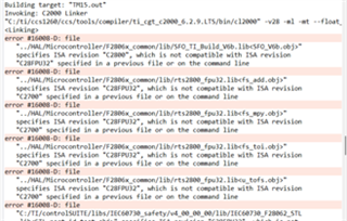

    尊敬的 Ozino:
    他们尝试使用最新的编译器(15.12.3)进行构建。 但错误发生如下。
    您能帮我完成这个构建吗?
    您在工程中使用的是哪个版本的 C2000Ware。 请注意、正在编译的库需要具有编译器支持的版本。 最好知道您从哪里获得这些文件。
    我还会说、引用的编译器版本不是 CCS 12.8中提供的最新版本。 有关支持的编译器列表、请参阅此页面: https://www.ti.com/tool/download/C2000-CGT
    在此 E2E 主题中可以看到与您遇到的问题类似的问题:
    https://e2e.ti.com/support/tools/code-composer-studio-group/ccs/f/code-composer-studio-forum/448229/error-16008-d-issue
