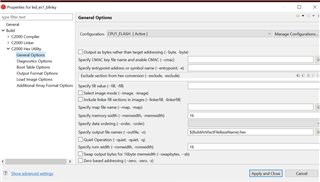

我使用的是 TMS320F28375S、当我构建扩展名为十六进制的文件时、运行正常
但当我构建代码时、如果我使用 M00格式、则会在数据写入自动生成的文件:m01时收到警告。 我使用了 S3 Motorola 格式
我不明白为什么会生成.m01。
我已给出如下所示的属性、但十六进制更改为 M00。 是否需要修改?

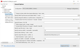

    尊敬的 Kunukuntla:
    是否可以将输出文件格式设置为 .S19? 通过此更改、我能够构建并生成 S3 Motorola 格式输出。
    谢谢。此致、
