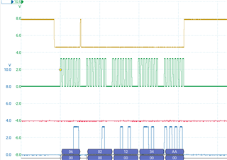

    您好:
    抱歉、为了清晰起见、我有几个即时跟进问题。
    1. 所提供的代码是功能代码还是非功能代码?
    2. 功能代码与非功能代码有何不同?
    3. 使用非功能代码时、失败状态是什么? 即是否没有任何通信、是否是垃圾数据、格式错误等?
    此外、请注意、我们不建议在消息正文中发布大型代码块。 请尝试使用附件功能、否则、如果某个页面上的内容过多、我们会发现 e2e 过去遇到性能问题。
    Jason Osborn
    感谢您的答复。
    首先、初始代码块中的行对应于我尝试与 EEPROM 器件通信但无法建立通信的那一刻。 第二个代码块表示我在调试模式下测试的结构。 我分享的最后一个代码块显示了版本中的行、在使用 SPI 模块的情况下、我能够与 EEPROM 器件成功通信。
    至于示波器捕获:
    • 前两个图像对应于失败的通信尝试、即它们反映了第一个代码块执行期间发生的情况。
    • 最后一组映像表示在不使用 SPI 模块的情况下与 EEPROM 器件成功建立通信的时刻。
    尝试 EEPROM 通信时、我首先发送0x06以发出"写入使能"命令。
    然后我发送0x02、表示随后将执行写入操作。
    该地址0x1234是我要写入的目标位置。 在第一个示例中、我尝试将值写入0xAA此地址;在第二个示例中、我尝试写入0x10
    对于读取、我发送0x03后跟目标地址、以指示读取操作。 因此,在一个示例中,我无法从地址读取任何数据0x1234,而在另一个示例中,我成功读回0x10
    我希望这一解释能澄清问题。

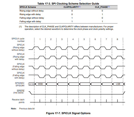

    再次大家好:
    在观察示波器波形后、我注意到时钟信号的上升几乎与数据同时发生。 由于 EEPROM 在时钟的上升沿使用样本数据、我怀疑在时钟略早推进数据可能会解决问题。
    为了进行测试、我移除了 MISO 和 MOSI 线路上的串联电阻器(将其设置为0Ω)、并将 CLK 线路上的串联电阻增加到200Ω。 通过这种配置、通信开始可靠地工作。
    现在、我的问题是:
    是否有办法在不修改硬件的情况下、使用 SPI 模块在 TMS320F28377S 上实现此相同的时序调整? 具体来说、我是否可以延迟时钟信号或通过寄存器设置推进数据输出?
    我担心、基于电阻器的延迟可能会在不同的温度条件(低温和高温环境)下导致问题、因此我更希望使用更稳健的基于软件或硬件支持的解决方案。
    此外、您能否建议 SPI 线路上的串联电阻和下拉电阻的理想值以确保信号完整性?
    Omer Arslan
    Omer
    查看 F28377S 器件 TRM 中的下表和图表:
    通过调整 SPI 配置的 CLKPOLARITY 和 CLK_PHASE 位、您可以调整时钟方案。 听起来您当前有方案[x、0]、而您想要[x、1]吗? 调整该值后应消除对任何外部电阻器延迟的需求。
    对于电阻器、有时建议在 CS 引脚上添加一个上拉电阻器(也称为 STE 或 PTE)、但一般来说、SPI 不需要外部上拉/下拉电阻器- C2000内部上拉通常就足够了。 如果您的应用噪声特别大、添加外部上拉电阻可能会有所帮助-我无法为您提供特定的值、因为这取决于您的应用的要求。
