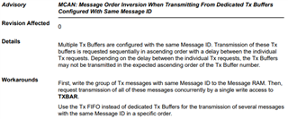

    感谢您的澄清。  您是否正在使用 TX 缓冲器发送邮箱?  在我们的勘误表中、有一条有关 MCAN 的已知公告:
    Joseph
