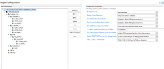

您好:
我正在尝试使用 TMS320F28384D、并使用 XDS200调试器件来刷写 DSP。
但是、CCS 中的测试连接失败、并显示错误消息、例如:
----- [发生错误、此实用程序已中止]------------------------
此错误由 TI 的 USCIF 驱动程序或实用程序生成。
值为"-232"(0xffffff18)。
标题为"C_ERR_PATH_DR_Measure"。
解释如下:
测得的 JTAG DR 数据路径长度无效。
这表示链路延迟或扫描路径中存在错误。
[结束:德州仪器(TI) XDS2xx USB 调试探针]
我更新了 CCS、安装了 XDS 仿真软件、但没有任何帮助。
您是否对该错误以及如何解决该错误有任何想法?
谢谢你。
    您好、
    当 JTAG 信号的信号质量较差时、通常会报告此错误。
    我有几个澄清问题:
    1. 您使用的是哪种 XDS200调试探针?
    2. 其他 F28384D 器件上是否会发生这种情况?
    3. 您是否可以共享目标配置文件(.ccxml)?
    4. 您能否验证是否为器件提供了正确的电源?
    5. 调试探针与器件的距离有多远?
    6. 您可以尝试降低 TCK 吗?
    同时、请参阅以下指南了解更多调试步骤: https://www.ti.com/lit/spracf0

    您好 Matt、
    以下是我对您的问题的答复:
    1. 您使用的是哪种 XDS200调试探针? 频谱数字;它是链接 software-dl.ti.com/.../emu_xds200.html 的视频中显示的频谱数字
    2. 其他 F28384D 器件上是否会发生这种情况? 是的
    4. 您能否验证是否为器件提供了正确的电源? 没关系
    5. 调试探针与器件的距离有多远? <50cm
    6. 您可以尝试降低 TCK 吗? 目前是10MHz? 我尝试了8MHz。  但这并没有什么帮助
    Thang
    尊敬的 Thang:
    其他 F28384D 器件上是否会发生这种情况? 是[/报价]
    您是否有另一个调试探针(不必是 XDS200)来确认它不是探针问题?
    调试探针距离器件有多远? <50cm
    请参阅 硬件设计指南的有缓冲情况部分。
    "如果调试探针和器件之间的距离大于6英寸、建议对 JTAG 信号进行缓冲。"
    马特

    尊敬的 Matt:
    很抱歉我迟到了。
    我找出原因、我对 DSP 和 NETX 使用相同的 JTAG、 这就是调试期间消息错误始终存在的原因。
    尊敬的 Thang:
    感谢您使用修复更新主题、很高兴您能找到解决方案!
