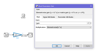

您好、
我们正在从 CCS 过渡到 Matlab 环境、以简化教育工作(我们重新为 BLAC 和 BLDC 驱动器设置一组测试台、并为我们的驱动器主题设置 Launchpad 和 DRV8305)。按照视频系列(https://es.mathworks.com/videos/series/getting-started-with-c2000-microcontroller-blockset.html)中的入门指南、我刚刚在一个涉及外部中断的示例中意识到、我在 Monitor & Tune 期间无法修改模型的任何参数。 任何内容显示为灰色、编辑字段无法更改。 我尝试声明与多个参数字段关联的变量、但随后可以使用模型数据编辑器面板更改变量值、但模型结果完全不会更改。 我这样做了、例如更改有限计数器与其之后放置的示波器之间的行中的增益值。
我在视频中看到它是如此自然地发生的 ,但我们根本不能。
在我们之前在 CCS 内部进行调试的经验中、我们使用相同的卡、计算机、USB 电缆等工具、完全能够更改变量值、而没有出现任何问题。
下图是模型版本期间增益块参数编辑对话框的外观(不监测 LaunchPad 中的程序):

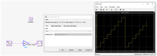

下图 显示了 激励和调优期间增益块参数编辑对话框的外观(灰色):
上图还包括一个示波器、表明即使增益参数设置为1、模型仍在使用之前的值(编译和链接模型时的变量值) 2。
欢迎您提供任何帮助!
