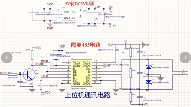

尊敬的团队:
我的客户是将 F28075升级到 F28P55、他们具有相同的布局、使用相同的模拟器件、但 F28P55在4KV 浪涌时会损坏(VDD 短接至 GND)、F28075运行良好。
这是4KV 浪涌下的测试结果
使用 ISO-485时、这会损坏 F28P55。
使用非 ISO-485时、F28P55不会损坏。
它们重新布局了 PCB 并添加了一些 TVS、但仍然无法通过4KV 浪涌测试。
在新电路板中、如果移除直流/直流转换器进行4KV 浪涌测试、则不会损坏 F28P55。
您能给我们一些建议吗? 谢谢!
Zane
    尊敬的 Zane:
    我们来重点了解4KV 浪涌测试通过与未通过的硬件/测试差异。 这应该有助于缩小特定问题/损坏的来源范围。
    [引述 userid="571998" url="~/support/microcontrollers/c2000-microcontrollers-group/c2000/f/c2000-microcontrollers-forum/1513602/tms320f28p550sg-f28p55-failed-pass-4kv-surge-test
    [/报价]
    如何使用 ISO-485与非 ISO-485器件进行测试? 请详细说明具体的测试步骤。 比如、他们只是将 U4替换为不同的器件吗?
    通过 DCDC 您的意思是 U10或其他部分在他们的 sch? 请详细说明如何执行直流/直流转换器移除测试。
