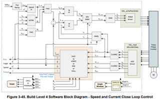

我正在构建级别4下、正在使用 ENOCDER 估算器方法来实现扭矩控制模式。
在此活动中、我将 DRV8353 EVM 与 F2800157 LaunchPad 和24V 编码器电机搭配使用。
我们能够在所有构建级别中以速度控制模式运行电机、并且能够在速度控制模式下实现最大速度。
首先、我将构建级别3视为扭矩控制模式、但在我的一个 E2E 问题中、他们提到这只是电流闭环、而不是扭矩控制模式。
在速度控制模式下、我们需要速度、并根据向模块注入的 Id 和 Iq 电流来实现该速度、如下面的方框图所示。
1、如我所知、在扭矩控制模式下、应该注入 Id 和 Iq 电流、根据这个电机转速相应增加。 这是正确的扭矩控制模式吗?
2.如果有任何关于在编码器或霍尔估算器方法下实现扭矩控制模式的文档,请提供相同的或请在构建级别4中说明如何实现。
3.我们能否在车辆级别使用速度控制模式? 如果是、请提及如何在较低 RPM 的速度控制模式下实现最大扭矩、因为在速度模式下、我们会根据速度注入 Id 和 Iq 电流。 我们的要求是 MCU 应立即注入电流、以实现启动电机时的扭矩需求。

    如果使用 通用电机控制实验室、请查看下面的实验室用户指南、其中包含详细的步骤和参数。 您必须自行调优编码器、因为我们没有您用于验证问题的电机。 如果可能、您可以尝试测试实验室支持的电机来进行验证。
     通用工程和实验用户指南: https://www.ti.com/lit/spruj26

    添加斜坡控制以将 is_ref 从零增加到目标值。
    [引用 userid="578806" url="~/support/microcontrollers/c2000-microcontrollers-group/c2000/f/c2000-microcontrollers-forum/1501956/tms320f2800157-implementation-of-the-torque-control-mode-in-encoder-estimator-method-under-build-level-4/5798614 #5798614"]
    1.您能否说明如何在 UMC 中为 is_ref 添加此斜坡控制。
    UMC 中是否已提供此功能、或者我们是否需要添加其他功能。
    [/报价]
    请参阅速度斜坡控制的函数、如 traj_xxx ()。
    [报价 userid="578806" url="~/support/microcontrollers/c2000-microcontrollers-group/c2000/f/c2000-microcontrollers-forum/1501956/tms320f2800157-implementation-of-the-torque-control-mode-in-encoder-estimator-method-under-build-level-4/5798614 #5798614"]我将在 user_mtr1.h ( USER_MOTOR1_FREQ_MAX_Hz )但随着我的增加 obj->IsSet_A  当前、电机转速增加超过上述速度限值。[/报价]
    最大速度受限于电机和增加的负载。 您无法控制或限制最大速度。 如果需要、必须添加一个速度环路。
    我知道、为什么我们只在速度控制环路中使用这些速度相关变量、而不在扭矩(电流)环路中使用。
    是、仅适用于代码中所示的速度环路。 没有任何原因,只是控制流与不同的变量。
    3. 当我们在扭矩模式下使用油门控制电机时、我们将使用不同的模式、并根据需要限制最大速度的模式。  [/报价]
    以添加速度环路。

    1. 在工作台级别(没有任何负载)、如果我在增加  obj->IsSet_A 值、SPEED_Hz 不是线性更新、而是随着一些垃圾值振荡。
    这是正常的。 您应该通过调整斜坡控制来设置正确的扭矩电流。 您可以尝试使用速度闭环来找到正确的扭矩值。 这应该是一个工程问题,你必须调整这个声音到你的 ssystem。
    2、我需要在 MCU 中使用基于节流的扭矩控制模式、并且需要限制电机最大转速、因为我的 MCU 额定功率为3kW、电机额定功率为5kW (最大转速为600Hz)、因此我需要在 MCU 中将最大转速限制为400Hz。 我不想在此应用程序中使用速度控制模式。
    如上所述。 尝试实施速度环路并限制最大速度和扭矩。
    [引用 userid="578806" url="~/support/microcontrollers/c2000-microcontrollers-group/c2000/f/c2000-microcontrollers-forum/1501956/tms320f2800157-implementation-of-the-torque-control-mode-in-encoder-estimator-method-under-build-level-4/5801013 #5801013"]
    3、您建议我添加速度环路、这意味着您告诉我要使用速度控制环路来解决此问题。
    或者您建议我在扭矩模式下添加此功能。
    [/报价]
    是的。 所需的时间。
