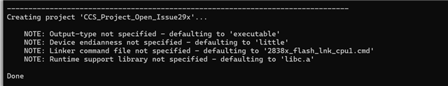

我正在 CCS 20.1.1中使用此命令
CCS-SERVER-CLI -noSplash -WORKSPACE "C:/Aditya2026/CCS_CLI" Project_Open_Issue -application com.ti.ccs.apps.createProject -ccs.name Project_Open_Issue /ti/c2000/C2000Ware_5_02_00_00 "CCS_CPU1.29x"-ccs.device -ccs.definePathVariable -ccs.definePathVariable "TMS320F28388D -ccs.out388D 格式"eLF"-ccs.tool.toolVersion Project_Open_Issue Project_Open_Issue -ccs.setCompilerOptions -ccs.setLinkerOptions Project_Open_Issue retain=38x_codestartbranch.obj (codestart)"-ccs.linkFile "..\ERT_main.c"-ccs.linkFile "C:\ti\c2000\C2000Ware_5_02_00_00\driverlib\f2838x\ccs\interrupt.c" src Board_Realtime_Support src src
这是命令结果
但当我进入 CCS 时
此工程为空、没有进行构建的选项。
尽管当我使用相同的标志来创建 projectspec 时、它对于 CCS 12.6完全合适、并且编译也进行了。
对于工程配置、CCS 20.0.0及以上版本是否有任何变化?

    很抱歉、延迟的回复。 您能否将生成的工程文件夹与工程元数据文件一起提供? 您可以压缩整个工程文件夹并将其附加到此处。
