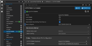

    没有指定的示例、我将提交一个工单、要求将 INPUTXBAR 添加到 OUTPUTXBAR 示例添加到 C2000Ware。

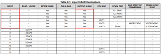

    如 TRM 中所示、INPUTXBAR.INPUT[1:6]可以路由到 OUTPUTXBAR。
     inputxbar 可以使用任何 GPIO 输出信号、然后通过 outputxbar 将其"重新路由"到另一个 GPIO 信号。 实现 IO 电压缓冲器的方式是、在输出缓冲器上驱动的信号在内部环回到输入缓冲器、并可供 inputxbar 进行相应的路由。
    在配置示例工程时、只要正确利用 SysConfig 工具、即可实现上述所有操作。
    首先、应根据输入信号要求添加和定义 INPUTXBAR 输入。
    然后、需要添加 OUTPUTXBAR 元素。 当您选择"Auto Enable Mux Setting from Source"按钮时、该工具将注意所需的正确引脚多路复用设置、以将输入"源信号"路由到指定的输出引脚。
    如果您对这些配置要求有任何其他问题、请告知我们。
