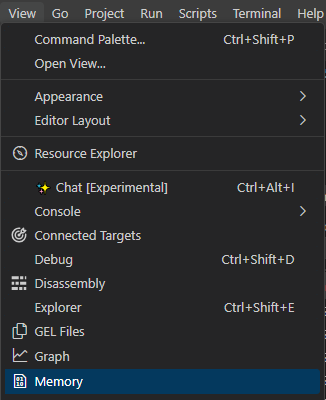

我发现在不重新刷写的情况下将 CCS 连接到器件的信息非常有用。
现在我想做一个比这更好的步骤,并从设备中吸出程序,以便我可以做一个备份,我可以闪存到备份处理器。
该主板运行的是 CCS6的旧代码、从那时起我无法使用正确的软件、但我们需要刷写一个重复的处理器进行备份。
在 CCS 与 Uniflash 之间是否有办法从处理器读取代码、以便将其刷写到另一个相同的处理器中?
John Mac
    您好、John:
    您可以通过以下方式从 CCS 执行存储器导出:
    1.在 CCS 任务栏中找到"View"选项卡。
    2.从下拉列表中选择"内存"。 这将创建"Memory Browser"对话框。

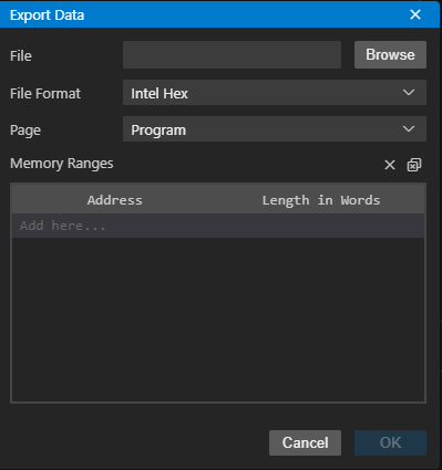

    3.在内存浏览器对话框中,单击"将数据导出到文件"选项。
    4.填写必要的"导出数据"选项。
