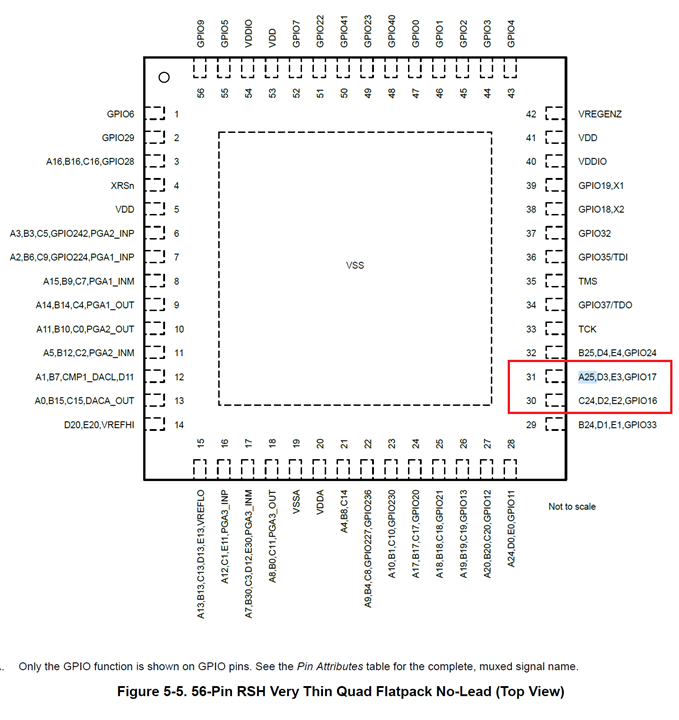

尊敬的 champs:
我向我们的客户询问这个问题。
引脚 A25和 C24是否可以连接到任何 CMPSS?
如果没有、是否有任何内部连接、例如使用 XBAR 作为此情况的权变措施?
用户认为所有 ADC 至少可以连接到特定的 CMPSS、但他们没有为这两个引脚找到任何 CMPSS、并且已修复其硬件板。
用户希望将其用于当前保护用途。
