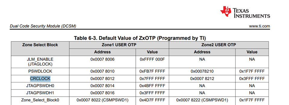

尊敬的 champs:
我向我们的客户询问这个问题。
用户发现他们 的 F2838x 中有0x7FFFFFFF 和0x7FFEFFFF。
您能否澄清它们的含义以及它们的使用方式?

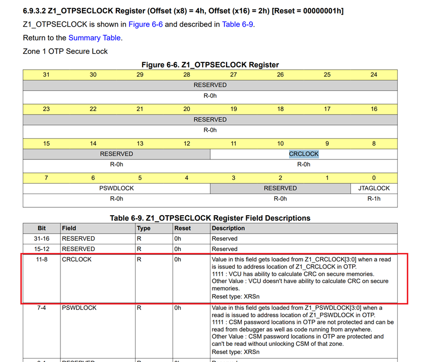

 ?、这意味着0x7FFFFFFF 有不同的默认值、因为 TI 会将其更改 Δ f
但是、无论 TI 的值如何变化、只有 LSB 4位很重要。 TI 将始终将 LSB 4位保持为0b1111、以便默认情况下 CRCLOCK[3:0]为0b1111、这意味着 VCRC 能够在安全存储器上计算。
正确吗?

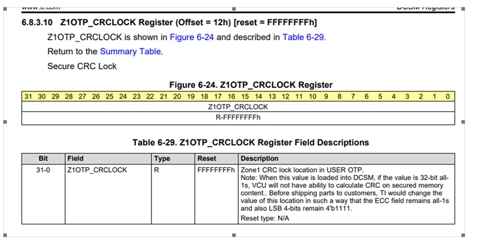

    尊敬的 Wayne:
    只要 Z1OTP_CRCLOCK[3:0]的4个最低有效位为"1"、且28位  Z1OTP_CRCLOCK[31:4]的其余位不都为"1"、VCU 将能够   计算 CRC、否则如果寄存器 Z1OTP_CRCLOCK[31:0]为0xFFFFFFFF (全1)、VCU 将无法在安全存储器上计算 CRC。
