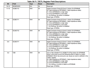

尊敬的专家:
我对 IO 引脚的行为有疑问。
众所周知、复位后、IO 引脚进入高阻抗(HI-Z)状态。 您能否说明在哪些其他条件下 IO 引脚也可能进入高阻抗状态?
PWM 跳闸区是否会导致 IO 高阻态?
