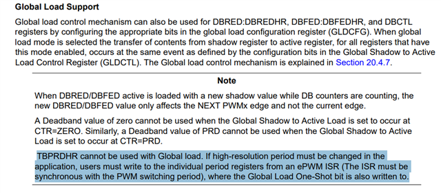

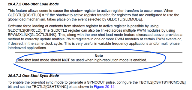

尊敬的专家:
我向我的客户询问这个问题。
在 TRM 中、它表明 不应在 HRPWM 中使用单次触发模式。
我还发现 TBPRDHR 不能与全局加载一起使用
在 HRPWM 中、它存在于寄存器下方
除了 TBPRDHR 之外、还有其他寄存器不支持全局加载模式吗?
BRS
Shuqing
    您好、周
    最大的问题是 TBPRDHR 寄存器和一次性全局模式、尤其是在 发生零事件时使用一次性全局模式时。  到目前为止、其他 HRPWM 寄存器在一次性全局模式下没有反馈。
