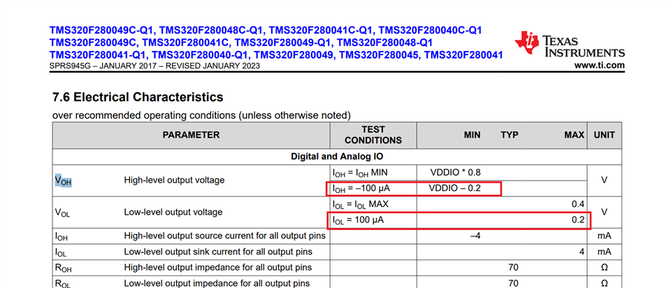

尊敬的 champs:
我向我们的客户询问这个问题。
https://www.ti.com/lit/gpn/tms320f280049
您能帮助解释一下数据表中红色框的含义吗?
这是否意味着当输出电流 IOH 低于100uA 时、电压输出可以保证为 VDDIO-0.2V?
    尊敬的 Wayne:
    Deshine Deshine 说:
    这是否意味着当输出电流 IOH 低于100uA 时、电压输出可以保证为 VDDIO-0.2V?  [/报价]
    是的、这是一个安全的假设。
    我们确实进行了表征以确定在100uA 的特定负载条件下的最小/最大输出电压。 在电流负载较小的情况下、可以放心地假设高电平输出电压会更高、而低电平输出电压会更低。
