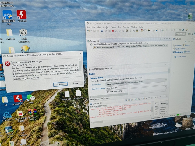

客户在燃烧过程中遇到锁芯片的问题。
我可以询问如何解锁芯片锁吗?
在什么情况下芯片会被锁定?
谢谢~

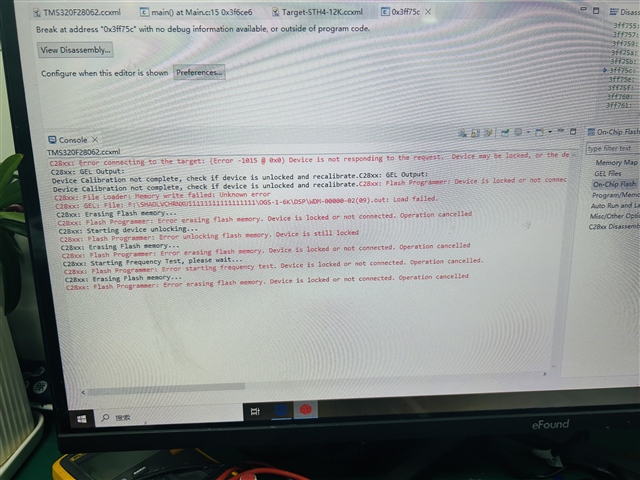

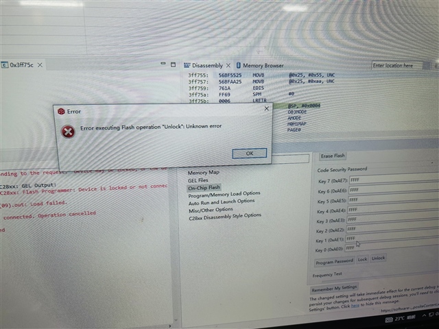

    您好 Luke、
    关于芯片锁定、客户有以下问题:
    1、 从现象来看,芯片似乎处于锁定状态,但不确定芯片是否真正锁定。 在我们的整个操作过程中、人类没有主动锁定操作。 现在我们只想知道导致芯片锁定的原因是什么?
    2、 由于我们没有主动锁定芯片,试图用默认密码0xFFFF 解锁芯片失败。 对于出厂时出现问题的样片板、我们无法解锁它们。 请原始制造商告知我们如何将其解锁。
    随附的图片显示了相关验证步骤的界面、可参考。

    尊敬的 Rhea:
    我认为这个部分是坏的、如果编程/擦除操作中断、可能会发生这种情况。 我将添加一位闪存专家来进一步帮助解决这个问题。
    谢谢您、
