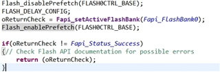

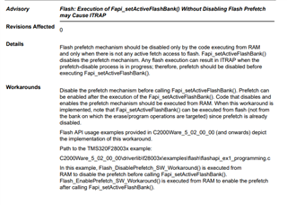

有要求在 F280039勘误表中的 setActiveFlashBank 之前禁用闪存预取、但 F2800137勘误表中并未提及、我们是否可以再次确认 F2800137是否具有相同的要求?
    顺便说一下、客户固件尚未在 F2800137中实现禁用闪存预取、还可能是在闪存上运行中断、到目前为止、客户产品没有发生问题、您能否帮助评估这种情况下是否存在任何风险?
    这  仅适用于 F280039器件。

    嗨、Rajeshwary
    感谢您的建议、我是否可以知道 F2800137不存在此问题的原因、以及仅限 F280039器件? 其他 C2K 系列怎么样?
    您好、
     F2800137的闪存架构 与 F280039 器件不同。 因此、这不适用于此 F2800137和 F28P65x 或 F28P55x 等其他器件。

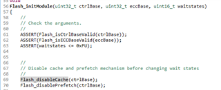

    如果客户固件也在 F2800137中实现了 disablePrefetch 和 enablePrefetch、 但他们按照下面的方式在 enablePrefetch 后忘记了实现"___asm (" RPT #7 || NOP")"、但在 SDK 示例代码中似乎需要、F2800137器件是否存在任何风险?
    您好、
    我看不到 "__asm (" RPT #7 || NOP ")"是在我们的 F280015x 设备的 SDK 示例中调用的。在我们的示例代码中引用 Flash_initModule ()函数。
