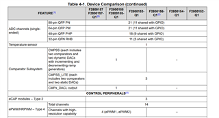

我对这款芯片有疑问-即:它是否有4个高分辨率 PWM 通道?
因为我觉得数据表和产品页面之间的信息相互矛盾、
(根据过去的经验、我发现数据表并不总是完全正确的、因此是我的问题。)
安德斯
    您好、Anders、
    对于您的特定器件(TMS320F2800152-Q1)、PWM 上没有可用的 HR。 只有您在此数据表上看到的前三列具有 HR 功能。
