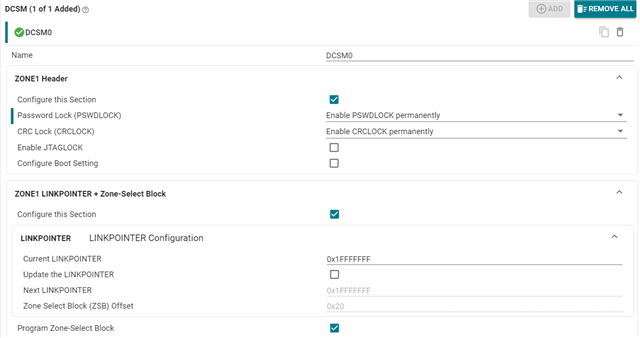

我使用 dcsm_security_tool 对以下设置进行了编程并刷写了处理器。 我将区域1中的所有 RAM 和闪存锁定
之后收到以下错误
C28xx_CPU1:连接到目标时出错:(错误-1156 @ 0x0)器件可能在低功耗模式下运行。 是否要使其退出此模式? 选择"是"以强制设备唤醒并重试此操作。 选择"否"可在不唤醒设备的情况下重试操作。 (仿真包12.8.0.00189)
C28xx_CPU1:连接到目标时出错:(错误-1135 @ 0x0)调试探针报告了错误。 确认调试探针配置和连接、复位调试探针、然后重试此操作。 (仿真包12.8.0.00189)
为什么会出现这个错误。
    您好:
    您使用的是闪存引导还是等待引导? 如果您已保护所有闪存、则无法在闪存引导模式下连接到器件。
    谢谢您、
    Luke
