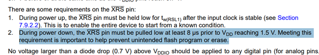

    还有一个问题:
    我看到在 F28335数据表中、XRS 引脚有要求、F28062是否有相同的要求?
    [/quote]
    您好、
    我知道在 F28335数据表中、XRS 引脚有一个要求、F28062是否有相同的要求?
    否、 F28062不存在此要求。
    另外、我想请您注意:
    如果在闪存编程期间 MCU 被复位、则可能错误地对密码进行编程。 请确认编程期间不会发生意外复位。
