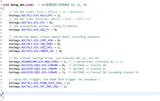

我在评估板上使用的是 TMS320F28335。 当我想读取 DSP 的 ADCA0上5Vrms 电压的振幅时、遇到了这个问题、我没有得到正弦波、得到的这个波不是正弦波、如下所示。
我是新使用这个 DSP 和我还没有发现的问题. 我的 ADC 设置如下所示
在主函数中、我读取并处理 ADC、如下所示。
以上是我对图形属性的设置。 如果有任何帮助、我将不胜感激。

    ADC 输入端正弦波的幅度是多少? 由于5Vrms 正弦波将超出 ADC 输入范围、因此必须按比例缩小。

    您是否从[C2000WARE]/device_support/F2833x 中的某个示例开始?
    您的采样频率是多少(由代码中的 PWM 设置)?

    图形设置有问题。 图形将以非常慢的速率自动更新、您需要使用缓冲区来正确显示值。
    此示例将向您展示如何使用缓冲区设置图形: https://dev.ti.com/tirex/explore/node?node=A__AX4u1JCujNz1VnDNN1Wl9g__C28X-ACADEMY__1sbHxUB__LATEST

    使用信号调节电路、ADC 输入的幅度降至0V 至3V 以内。 当我使用示波器测试进入 dsp28335的信号调节电路的输出时、输出就是正弦波。
    我从我自己编写的代码开始、但我提到了代码的在线文档。 我的采样频率为40KHz。
    我确实根据您给我的链接更改了图形设置、我没有看到任何变化。 您认为其中的其他问题可能是什么。 使用我的代码我可以看到 DSP 值的变化,只是波形不是正弦

    我想了解您的问题是与 ADC 采样还是显示数据有关。 让我们确保 ADC 正确地对电压进行采样。
    1.您是否尝试过对 DC 值进行采样? 您是否获得了预期的 转换 值?
    2.当您查看 ADC 读数的缓冲区时,您是否会看到超出此120-140范围的值?
    3、正弦波频率是多少?

    感谢您的帮助。  我使用了缓冲器和适当的采样频率来解决这个问题。
