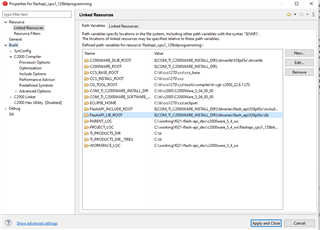

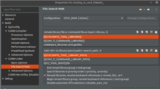

我需要使用 FAPI API 将映像写入闪存。
为此、我们需要将 FAPI_F28P65x_EABI_v3.00.02.lib 添加到工程中。
请告诉我添加此库应遵循的步骤
    您好、
    您可以参考 C2000ware ( \driverlib\f28p55x\examples\flash)。 此处提供了下载 C2000ware 链接的链接。
    Rajeshwary
    你(们)好
    我完成了这个示例。
    我的疑问是、如果我需要在当前已创建的工程中使用闪存 API、如何添加该 FAPI_F28P65x_EABI_v3.00.02.lib ? 我已尝试将其添加到属性-->C2000链接器-->文件搜索路径中。 但是不成功 如果这是正确的方法、我可以知道这些步骤吗? 其他明智的让我知道的步骤。
    您可以按如下所示进行添加
    Rajeshwary
