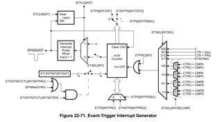

    我来解释一下我的问题: 我显示的代码位于中断函数中。 我们想知道、如果还有一个 EPWM4中断挂起、当 CPU 在中断函数中执行时、在 ETCLR 清除标志后、是否会自动再次设置该标志?
    Kita
    尊敬的 Kita:
    听起来您询问此中断是边沿触发还是电平触发。 据我所知、此信息应包含在 ePWM TRM 部分中(也可能是可配置的)。
    我会邀请 ePWM 专家对此进行评论。
    Delaney
    尊敬的 Kita:
    这是 TRM 中的图、您可以在 ePWM 一章的事件触发器一节中参考:
    以下是 ETFLG[INT]寄存器说明:
    请注意、它规定当该位设置为1时、"表示生成了 EPWMx 中断(EPWMx_INT)。 在清除标志位之前、不会再生成中断。 在 ETFLG[INT]位仍设置时、最多可以挂起一个中断。 如果有一个中断挂起、在清除 ETFLG[INT]位之前不会生成该中断 "
    如该说明中所述、可能有一个中断挂起。 如果有一个中断挂起、它将在使用 ETCLR[INT]位清除标志后立即执行。 正如说明中所述、然后会设置中断标志、以指示生成了另一个 EPWM 中断。
