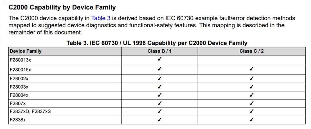

尊敬的 Champs:
此问题适用于 F28P55X 和 F28P65X
现在、我的客户需要  在  F28P55X 和 F28P65X 上实施 IEC60730/UL1998、我建议他们参阅以下文档。  但是、客户发现这两个系列未包含在文档中。
https://www.ti.com/lit/po/sprt759a/sprt759a.pdf?ts = 1747192910432&ref_url=https%253A%252F%252Fe2e.ti.com%252F
因此、我想与您确认、如果客户想在 F28P55x 和 F28P65x 上实现 IEC60730、是否可以参阅本文档?
Julia
    尊敬的 Julia:
    是的、您可以参阅 F28P55x 和 P65x 安全手册、以确认 sprt759文档中的许多机制也适用于它们。 我还会向我们的应用团队发送消息、以了解他们是否有计划在将来的版本中将这些设备添加到文档中。
    Whitney
