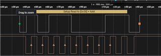

我目前正在   通过 I2C 对24CSM01 EEPROM 进行编程。 您可以在下面找到我的配置和发送/读取函数。 当我读取 EEPROM 的安全寄存器时、首先需要发送带有地址的写入命令、然后向 EEPROM 发送读取命令。 在写入命令时、我不发送停止条件、因为 EEPROM 希望在读取命令时再次出现启动条件。 如果我没有在写入和读取序列之间设置延迟、MCU 只会发送读取命令。 如果我在写入和读取序列之间放置延迟、MCU 会发送写入命令、然后接收所有数据。 我不想在它们之间放置延迟、如何在读取命令之前检查传输是否完成?

无延迟:
带宽
    尊敬的 Yasin:
    I2C 是标准模式还是快速模式? 根据具体情况、停止和启动条件之间的最小总线空闲时间为数据表中的 S5、如下所示。
    在 EEPROM 方面、通常需要4.7us 的最小延迟、有关更多信息、请参阅其数据表。
    Aishwarya
