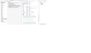

我正在使用 TMS320F28069M 从 CCS 中的 motorware 运行实验02B、并收到以下错误。
如何解决这些问题。
    此示例实验适用于 F2802x、而不是 F2806x。 您正在使用哪个套件? 您在示例实验中做了任何更改?
    尊敬的 Yanming:
    我正在将 LaunchPad XL TMS320F28069M 与 DRV8305模块配合使用。 否、我在示例中没有进行任何更改。
    所需的时间。 您使用的示例实验适用于 F28027、而不是 F28069M、请尝试使用 F28069的示例实验、如下所示。
    C:\ti\motorware\motorware_1_01_00_18\sw\solutions\instaspin_foc\boards\boostxldrv8305_revA\F28x\f280F\projects\ccs\proj_lab02b
    或
    C:\ti\motorware\motorware_1_01_00_18\sw\solutions\instaspin_foc\boards\boostxldrv8305_revA\f28x\f280F\projects\ccs\proj_lab02c
    感谢您的帮助、解决了问题、但运行代码后、电机旋转约30秒、电机参数不断更新、一旦电机停止、值将恢复到零。 如何从此实验获取电机的实际参数。 我是否应该在 User.h 中更改某些内容? 我使用的测试电机具有0.32mH 电感、0.178欧姆、平均0.138V/krpm、表达式窗口中的值很长一段时间都离得很远。
    如果您没有在示例实验中进行任何更改、请按照指南确定电机参数并在 user.h 中设置识别的电机参数
     请勿在电机上添加任何负载用于识别、并且根据电机规格在 user.h 文件中设置正确的识别变量值、以确保电机在 磁通测量和 Ls 识别状态期间平稳旋转。
