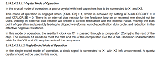

F29器件中的电振荡器有两种工作模式:晶体模式和单端模式。
我的客户想知道这两种模式是否有性能差异、以及建议的模式是什么。
谢谢。

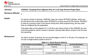

    仅供参考、当前样本中存在一个错误、其中 XTAL 模式或 XTAL SE 可能导致异常操作、这在新样本中得到了修复。  实际上、最新的 C29 SDK 示例使用 INTOSC2为芯片计时。 这也在 VSSOSC:
    希望客户将在设计器件版本 A 及更高版本、但为了回答性能问题 、没有区别、因为精度将由外部石英晶体(XTAL)或精密外部振荡器(XTAL-SE)决定。
