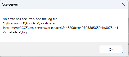

我将 CCS 版本12.0.4.0用于 MATLAB Simulink、将 CCS 版本20.1.1用于 CCS 代码调试和使用。 但是、它导致了问题、一个与 JTAG 连接有关的连接错误。
因此、我想知道在 PC 上使用这两个版本是否导致错误、因为在打开 CCS 20.1.1时、它无法正确初始化、错误对话框会像附件中那样打开。 此外、在测试连接期间、还会出现以下错误消息:-
[开始:Texas Instruments XDS100v2 USB Debug ProbE]

    此外、上述问题中缺少的错误日志:-

    ----- [发生错误、此实用程序已中止]------------------------
    此错误由 TI 的 USCIF 驱动程序或实用程序生成。
    值为"-150"(0xffffff6a)。
    标题为"C_ERR_FTDI_FAIL"。
    解释如下:
    期间使用的 FTDI 驱动程序功能之一
    配置返回无效状态或错误。
    [结束:Texas Instruments XDS100v2 USB Debug ProbE]
    您好、
    您是否在使用 LaunchPad?
    您是否在 PC 设备管理器中看到 XDS110v2?
    Ben Collier
    感谢您的答复 Ben。 但是、这是 CCS 错误、我在重新安装 CCS 时解决了该错误。
    Amin Kumar
