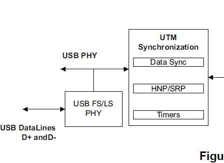

器件型号:TMS320F28P559SJ-Q1
您好专家
客户希望确认我们的 F28p55 USB DP/DM 线路是否需要外部下拉和上拉电阻器来识别 USB PHY/LS 模式、因为我们已经在 IP 中集成了 USB FS、USB PYH 是否可以配置 USB PHY 内的上拉和下拉电阻器。
    您好、Siddharth
    您能帮您确认此设计吗?
    Joe
    Joe、
    它是一款集成的 PHY、因此无需外部电阻器。
    将与 LaunchPad 和 ControlCARD 团队进行交叉检查以进行确认。
    Siddharth
